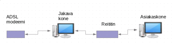

Tein tuossa päivällä pienen demon yhteyden jakamisesta.
Reitittimenä käytin A-Link RR24 ADSL modeemia joka on asetettu siltaavaksi (oli jo valmiiksi enkä ruvennut sitä muuttamaan). Ja olisko sillä ollut vaikutusta. Palomuuri toimii sisäverkon ja ulkoverkon välillä. NAT toimii sisäverkon ja ulkoverkon välillä. Sisäverkossa toimitaan sisäverkon osoitteilla. Kumpikin kone on kytketty A-Linkin LAN porttiin.
Käytetyt osoitteet
192.168.1.1 ADSL modeemi
192.168.1.35 Jakavan koneen eth0 (kytketty modeemiin).
10.0.0.3 Jakavan koneen eth2 (sisäverkko).
10.0.0.2 A-Link (reititin).
10.0.0.4 Asiakaskone
Jakavan koneen eth0 osoitetta lukuunottama osoitteet on asetettu manuaalisesti.
En nyt käy läpi koko asennustapahtumaa koska useimmat asetukset on tehty oletusasetuksin tai ovat muuten itsestäänselvyyksiä. Seuraavat kohdat joutuu asennuksessa muuttamaan oletuksista.
-Asiakaskoneen verkkoa asetettaessa yhdyskäytäväksi laitetaan jakavan koneen sisäverkko-osoite (tässä eth2)
-Jakavan koneen sisäverkkoyhteyttä asetettaessa yhdyskäytäväksi laitetaan reitittimen osoite (tässä 10.0.0.2).
-Yhteyden jakamisen asetuksissa sisäverkko-osoitteeksi laitetaan jakavan koneen sisäverkko-osoite (tässä 10.0.0.3).
-DHCP asetuksissa oletuksena aloitetaan osoitteesta 16. Jos käytetään pienempiä osoitteita on asetusta muutettava (mulla se on muutettu 2). Asetus löytyy DHCP asetussivulla lisäasetuksista (ensimmäinen rivi).
-Yhteen ongelmaan törmäsin asennuksessa. Kummankin koneen yhteydet oli asetettu, ja toimivuus testattu pingillä. Kun tein yhteyden jaon asetukset, niin jakavan koneen sisäverkkoyhteyttä (eth2) ei saanut yhdistettyä. Lopulta löytyi seuraava ratkaisu. Kun yhteyden jako on asetettu katkaistaan internetyhteys (eth0), ja tehdään sisäverkon (tässä siis eth2) asennus uudestaan. Kun sisäverkko on yhdistetty, Yhdistetään internet yhteys (eth0).
Tämä ei nyt ole tismalleen kysymyksen mukainen verkko, mutta antanee jonkinlaisen kuvan asetuksen teosta.
