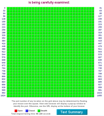

Viimeisen viikon aikana on toistuvasti lähes päivittäin tullut ilmoitus osoitteista joista yritetään porttiskannausta. Miten tällaisen asian suhteen olisi syytä menetellä? Entä onko ilmiö muille tuttu?

Porttiskannaukset on harvinaisia jos portit on näkymättömiä.
Käy osoitteessa https://www.grc.com/x/ne.dll?rh1dkyd2 ja skannaa itse porttisi. Jos sulla ei ole käytössä mitään palveluita joiden pitäisi näkyä ulos niin tulos pitäisi olla tämän näköinen.

Skannasin valitsemalla "All Service Ports". Listasin tällaisen tuloksen:
GRC Port Authority Report created on UTC: 2009-12-07 at 18:06:20
Results from scan of ports: 0-1055
0 Ports Open
1 Ports Closed
1055 Ports Stealth
1056 Ports Tested
NO PORTS were found to be OPEN.
The port found to be CLOSED was: 113
Other than what is listed above, all ports are STEALTH.
TruStealth: FAILED - NOT all tested ports were STEALTH,
- NO unsolicited packets were received,
- NO Ping reply (ICMP Echo) was received.
Portti 113 "sinisenä" muut "vihreänä".

Mandrivassa (toisin kuin Ubuntussa) palomuuri on oletuksena päällä. Suojauksen asetuksia voi muokata Ohjauskeskuksesta Tietoturva osiosta. Aseta henkilökohtainen palomuuri välilehdellä voit poistaa palvelun käytöstä.
