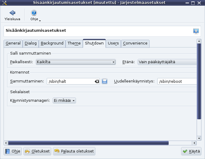

Uusi viestiKirjoittaja Lasse » 26 Helmi 2010, 13:50
Päivityksissä tuli luultavasti sellainen paketti jossa oli poikkeava oletusasetus. Eli poisti tavalliselta käyttäjältä sammutusoikeuden.
Kun painaa Alt+F2 ja kirjoittaa komennoksi kdesu systemsettings niin pääsee välilehdeltä Lisäasetukset --> Sisäänkirjautumisasetukset --> Shutdown antamaan kaikille oikeuden sammuttamiseen.
