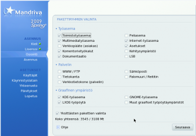

Asennusta on helppo mukauttaa kun asennuksen tekee joko DVD:ltä tai käynnistämällä palvelimelta asennuksen boot.iso levyllä. Suosittelen jälkimmäistä koska se sisältää myös suljetut ajurit eikä tarvitse latailla mitään ylimääräistä.

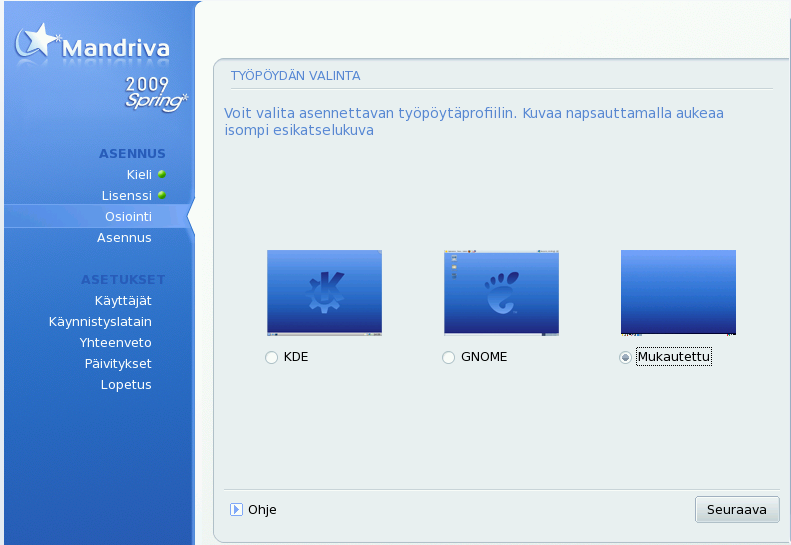

Työpöydän valintaikkunassa valitse Mukautettu.

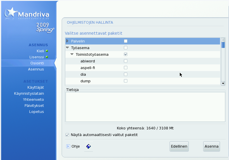

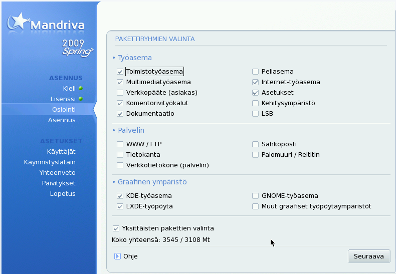

Seuraavassa ikkunassa valitse haluamasi työpöytä (työpöydät), ja laita ruksi kohtaan Yksittäisten pakettien valinta.
Seuraavassa ikkunassa voit lisätä/poistaa haluamiasi paketteja.
Mainittakoon vielä että jos asentaa KDE version niin samalla asentuu Icewm työpöytä joka on vielä kevyempi kuin LXDE. Työpöydän voi vaihtaa kirjautumisikkunassa. Jos kiintolevyllä on tilaa niin työpöytiähän voi asentaa useampia ja käyttää sitten sitä mikä tuntuu parhaalta.
