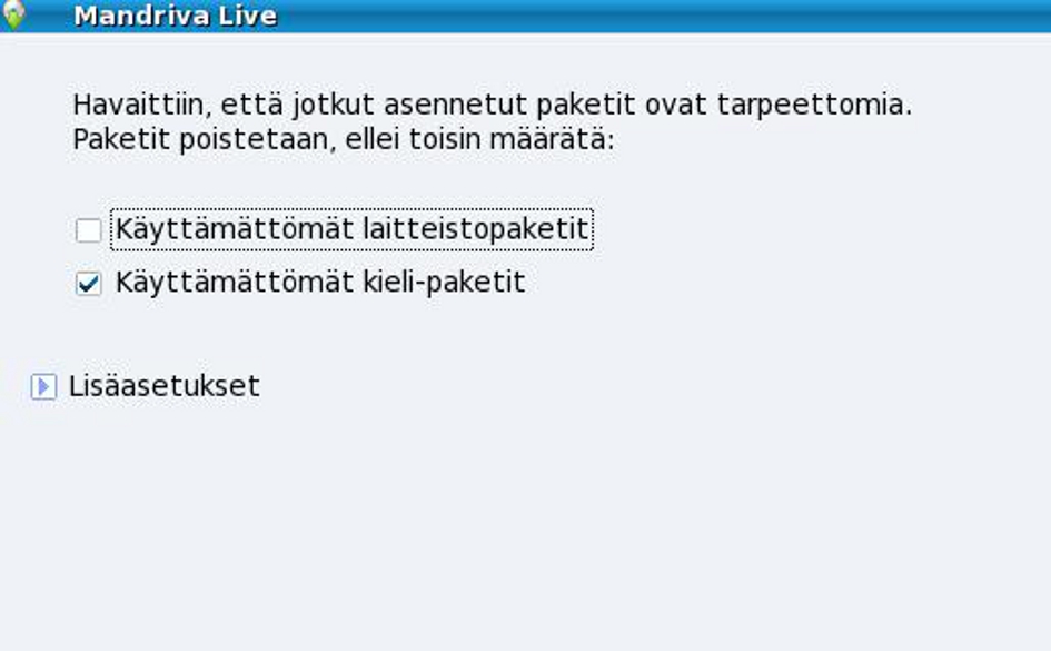

Sellainen pieni, mutta tärkeä asia käytettävän käyttöjärjestelmän kohdalla on se, että on toimiva nettiyhteys. Mandrivan asennuksessa täytyy olla tarkkana, jotta ei vahingossa poista ns. "käyttämättömiä laitteistopaketteja", joihin asennus-CD lukee myös mokkulan käyttöön tarkoitetut paketit :wacko:
Kun asennus on edennyt vaiheeseen, jossa kysytään poistettavia paketteja, niin ehdottomasti täytyy ottaa ruksi pois ylemmästä lokerosta..

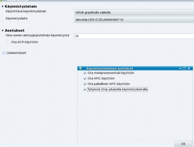

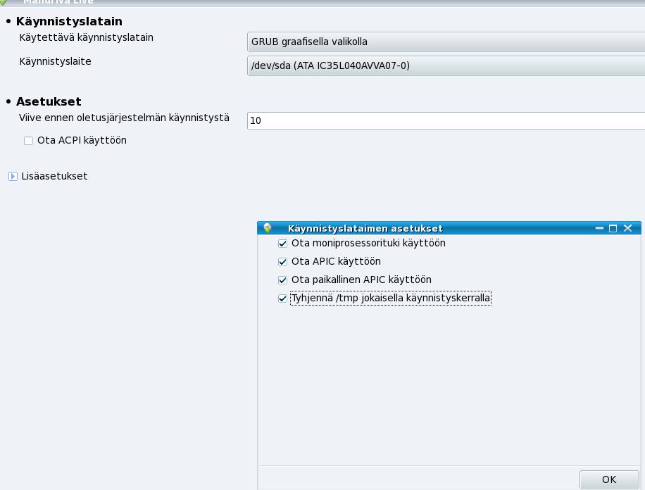

Aivan asennuksen lopussa ennen grubin asennusta kannattaa lisäasetuksista laittaa ruksi "tyhjennä /tmp jokaisella käynnistyskerralla"..

Onko mitään havaintoa tapahtuuko poisto siinäkin tapauksessa että mokkula on asennuksen aikana kiinni koneessa. Kun One käynnistetään niin laitteet tunnistetaan ja asennetaan live järjestelmään. Asennusvaiheessa asennusohjelma tekee oman tunnistuksensa, ja tekee asennuksen kiintolevylle. Olettaisin että jos tässä vaiheessa mokkula ei ole kiinni niin laitetiedosto poistetaan tarpeettomana.
