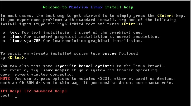

Käynnistetään kone Mandrivan asennuslevyllä tai levylle poltetulla :lla ja kirjoitetaan aluksi ruutuun ilmestyvään valikkoon rescue Enter-näppäimen kera.
Ainakin boot.iso:a käytettäessä seuraavaksi kysytään asennustietojen lähdettä, johon valitaan FTP. Tämän jälkeen valitaan verkkoasetukset ja palvelin, josta tarvittavat tiedostot haetaan. Seuraavaksi ruutuun ilmestyy valikko, josta valitaan haluttu "pelastustoimenpide". Valitaan Re-install Boot Loader ja painetaan enteriä. Tämän jälkeen seurataan ruudun ohjeita ja lopuksi käynnistyslataajan pitäisi asentua uudelleen.

ja on pakko ihan varmuudeksi kysyy etta kun kaynnistan koneen levylta niin vaikuttaisi etta live cd kaynnistyy eika koneen levylla oleva mandriva onko tuo siis tarkoitus?

Uusi viestiKirjoittaja imf15 » 16 Kesä 2008, 21:02
haluun nyt jostain syysta varmistaa kaikki.. :unsure: eli tarkoitit etta kaynnistan koneen live cd.lta ja kirjoitan tuon rescuen johonkin :unsure: ruutuun? vai kuinka :unsure:

Uusi viestiKirjoittaja Wally » 16 Kesä 2008, 21:10
Ruutu, jonne rescue kirjoitetaan.

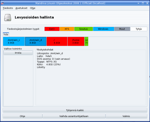

Uusi viestiKirjoittaja Lasse » 17 Kesä 2008, 10:47
Kun olet käynnistänyt koneen Mandriva One CD:ltä niin klikkaa työpöydän Live Install kuvaketta. Kun kysytään osiointitapaa niin valitse "Mukautettu osiointi". Seuraavaksi saat ruudulle liitteen näköisen ikkunan jossa sulla on tuossa palkissa kaksi sinistä aluetta (win_c ja win_d).
Klikkaa aluetta win_d ja sen jälkeen alapuolelta "Irrota".(Jos osiota ei ole automaattisesti liitetty eikä valintaa "Irrota" ole niin siirry seuraavaan). Tämän jälkeen uudesta valikosta klikkaa "Poista". Seuraavaksi klikkaa "Luo". Seuraavassa ikkunassa määritetään liukusäätimellä Linux osion koko. Siirrä liukusäädintä niin että levylle jää 500-1000 megaa vapaata tilaa. Liitospisteeksi hyväksy oletuksena tarjottu / ja tiedostojärjestelmäksi Ext3. Seuraavaksi klikkaa palkissa olevaa valkoista aluetta ja "Luo". Vedä liukusäätimellä osio maksimi kokoon, ja tiedostotyypiksi valitse swap. Jos sulla on levyllä riittävästi tilaa niin suositeltavaa on että luot omille tiedostoillesi oman osion. Tällöin teet tuosta juuriosiosta (/) 4-5 gigaisen ja sen jälkeen luot toisen Ext3 osion jolle laitat liitospisteeksi /home.
Jos haluat Mandrivan puolelta mahdollisesti myös kirjoittaa Windows osiolle niin klikkaa aluetta win_c ja varmista että osio on tyyppiä NTFS-3g. Jos tyyppi on NTFS voit muuttaa sen klikkaamalla alareunasta "Vaihda asiantuntijatilaan" ja valikosta ensin "Irrota" ja sitten "Tyyppi". Valitse listasta NTFS-3g ja "OK". Ennenkuin jatkat klikkaa vielä "Liitä"
Alustettavat osiot valitaan "Valmis" painikkeen jälkeen.
Muilta osin asennus sujuu lähinnä oletuksia hyväksymällä.

Uusi viestiKirjoittaja imf15 » 18 Kesä 2008, 19:52
juuri näin tein.. muutin Windowsin osion ntfs-3G ohjeiden mukaan, mutta enpä pysty kirjoittamaan kyseiselle osiolle yrittäessä kirjoittaa tulee ilmoitus "could not write to media:/hd". Muuten kyllä toimii, mutta tuo nyt jäi vaivaamaan. Konsolin kautta näyttää että Windowsin osio on read-only tilassa. kuinkahan sinne pääsis kirjoittamaanki? :unsure:
