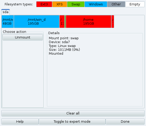

Osiointi on Linuxin perusasioita - mutta ei se ole vaikeata. Tarvitset kiintolevyltä vapaata tilaa (kuten sinulla nyt on; osa2). Jos sinulla on esim. 30 GB (puhdas arvaus) tilaa Linuxia varten niin itse formatoisin sen Mandrivan asennuksessa esim. näin:
/ 5GB (eli "root" osio)
/swap 1 GB (tai siis 1011 MB)
/home 24 GB (eli loput vapaasta tilasta. Tämä on osio, johon henkilökohtaiset käyttäjien tiedostot tulevat)
Muita osioita voi tehdä, mutta ei tarvita, joten suosittelen alkamaan tuollaisella.
Tuo /swap -osion koko riippuu käyttämästäsi muistista. Jos sinulla on RAM muistia vähän, voit kertoa RAMin kahdella ja saat sopivan /swapin koon (esim. 256MB RAMia -> 512 MB /swapille), mutta yli 1 GB:n ei tarvitse mennä.
Tässä vielä oma 500 GB:n levyn jako (kuva Mandrivan diskdrakesta).
500 GB kiekko
