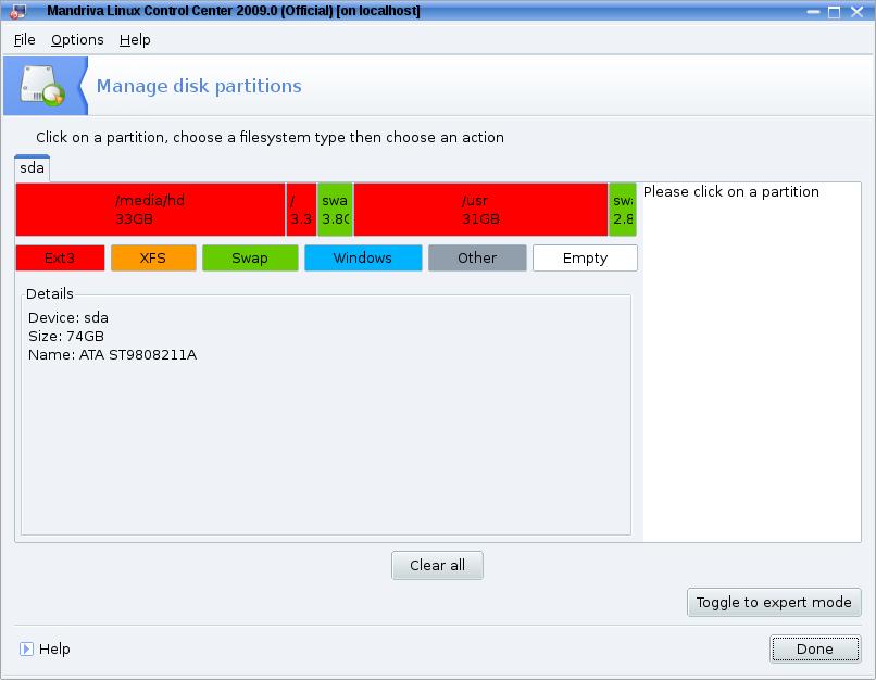

Aivan aluksi olisi hyvä tietää miten nuo osiot sijoittuu levylle. Eli käynnistä Aseta tietokoneesi --> Paikalliset levyt --> Levyosioiden hallinta. Tuossa asetusvelhossa leveä palkki näyttää miten osiot on sijoittuneet. Onko sulla swap osio juuri ja /home osioiden välissä kuten tässä kuvassa

Tuo Mandrivan Levyosioiden hallinta kertoisi paremmin miten osiot sijoittuu levylle. Myös noiden Ubuntun osioiden sijainti pitäisi tietää.

Tuosta listasta olisin veikannut että tuossa 33 gigasessa sda1:ssä joka on liitetty hakemistoon /media/hd olisi Ubuntu.
Tuo 3,3 giganen sda5 on luultavasti Mandrivan juuriosio, ja 31 giganen sda8 mandrivan /usr osio.
Jos Mandrivalla on vain nuo kaksi osiota (/ ja /usr) niin hakemisto /home olisi juuriosiolla joka on vain 3,3 gigaa, mutta mainitsit että käyttäjällä on käytössä 5 gigaa.
Tuosta välistä voisi poistaa toisen swapin (sda7) ja kasvattaa juuriosiota vapautuneella tilalla. Osiota /usr voisi pienentää ja luoda erillisen osion jolloin tilaa saataisi käyttäjälle lisää, mutta se olisi vähän epäkäytännöllinen ratkaisu.
Ehkä viisain vaihtoehto olisi siirtää Mandrivan puolelle tallennetut tiedostot turvaan Ubuntun puolelle, ja asentaa Mandriva uudelleen, ja luoda asennuksessa erillinen /home osio omille tiedostoille. Toista swappia ja erillistä /usr osiota en itse tekisi.

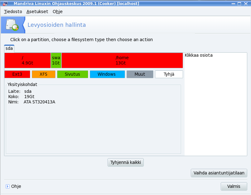

Uusi viestiKirjoittaja Lasse » 25 Tammi 2009, 15:14
Asennuksessa valitse Mukautettu osiointi. Tuossa osiointi-ikkunassa klikkaa 3,3 gigan aluetta, ja valitse Poista. Sen jälkeen tee sama 3,8 gigan swapille ja 31 gigan osiolle. Nyt sulla on vasemmassa reunassa 33 gigan osio, ja oikessa reunassa 2,8 gigan swap. Klikkaa välissä olevaa valkoista aluetta ja valitse Luo. Liitospisteeksi valitse /, ja koko voisi 5-7 gigaa riippuen siitä kuinka paljon aiot ohjelmia asentaa. Seuraavaksi klikkaa taas valkoista aluetta ja valitse Luo. Liitospisteeksi kirjoita /home, ja osion koko niin että se täyttää levyn. Tiedostotyyppi noissa molemmissa ext3. Klikkaa vielä vihreää swap aluetta ja varmista että liitospisteenä on swap. Noi juuri luodut osiot on alustettava, mutta osiota sda1 ei alusteta.
Näin osiotuna voit myöhemmin vaikka asentaa Mandrivan uudelleen ilman että kotihakemistossasi olevat tiedot katoaa.
