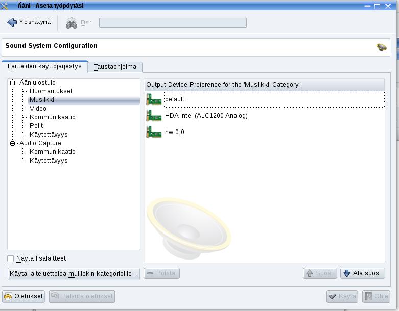

Kun katson esim. leffaa, niin ääni kuuluu taas koneen sisäisestä kaiuttimesta ja ulkoisista. Mitään kuvaamaasi säätöikkunaa en saanut esiin.

Viestistäsi ei käynyt ilmi mitä työpöytää käytät, mutta kun mainitsit KMixin niin oletan että KDE:tä. Jos tuota Aseta Työpöytäsi kuvaketta ei ole alapalkissa niin se löytyy valikosta Työkalut --> Järjestelmätyökalut, ja 2009 versiossa sen välilehden nimi onkin Ääni.
Yksi asia mitä voisit vielä kokeilla. Käynnistä ohjelma Aumix (lienee oletuksena asennettu) ja laita speakerin äänitaso nollaan (kolmas rivi Spkr).

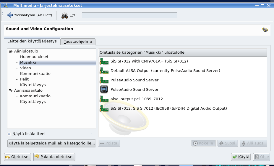

Uusi viestiKirjoittaja jakanfinne » 14 Helmi 2009, 11:27
no ei tunnu auttavan mikään näistä..
Kaiuttimen olen pistänyt nollille ja väännellyt kuvakaappauksessa olevia asetuksia.. miten ne pitäisi olla? Olen kyllä mielestäni kokeillut kaikkia mahdollisia järjestyksiä ja silti esim leffaa kuunnellessa ääni kuuluu sisäisestä ja ulkoisesta kaiuttimesta.

Oletko kokeillut niin että valitset vasemmalta Video, ja senjälkeen oikealla puolella siirrät tuon HDA Intel:in ylimmäiseksi.

Uusi viestiKirjoittaja jakanfinne » 15 Helmi 2009, 12:29
Eipä auttanut sekään..
