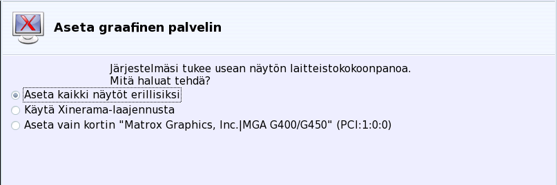

Kun käyt Mandrivan asetuksissa läpi näytönohjaimen asetuksia niin valitse Aseta näytöt erillisiksi. Muistaakseni silloin pystyy näytöille asettamaan erilaiset resoluutiot.

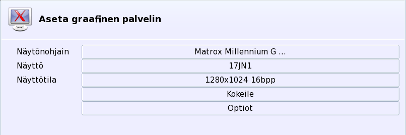

Jos tuosta ylimmästä Näytönohjain painikkeesta klikkaa
Seuraavassa ikkunassa valitaan näytönohjain, ja sitä seuraavassa ikkunassa pitäisi olla tuo valinta.

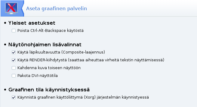

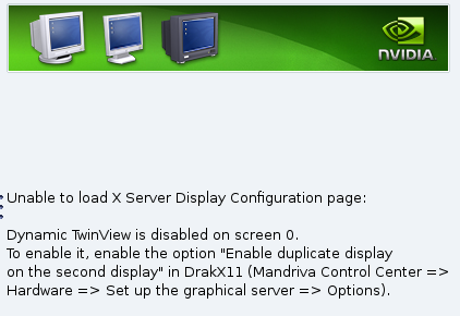

Näköjään 2010:ssä valinta on hiukan erilainen.
Mulla kun puuttuu ruksi tuosta Kahdenna kuva toiseen näyttöön, niin X Server Display Configuration välilehdellä kehoitetaan vierailemaan MCC:ssä. Kuten tuolla aiempaan viestiin laittamassani kuvassa näkyy.
Ja tässä koneessa siis NVIDIA:n ohjain.
