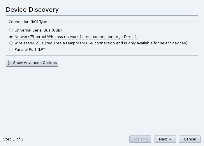

OK, voin kokeilla tuota. Mutta kun ongelma on siinä, että tuo laite on normaalisti wlanissa - ei USBin päässä...
