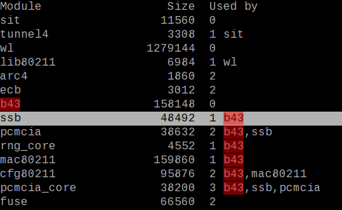

Mandrivan 2010.0 versiossa oma Broadcom 4312 toimii ajurilla broadcom-wl-kernel joka löytyy 2009.1 versiostakin (Non-Free pakettilähteestä). Luulen että tuo b43 ajuri on pudotettu pois sen takia että Broadcom on siirtymässä wl moduliin.
Kannattaa ehkä ensin kokeilla tuota wl ajuria. Eli selvitä ensin mikä kerneli sulla on käytössä uname -r komennolla. Asenna sitten paketti
broadcom-wl-kernel-desktop-latest
tai
broadcom-wl-kernel-desktop586-latest
käytössä olevan kernelin mukaan
Käynnistä kone uudelleen tai lataa moduuli komennolla
modprobe wl
Asenna uusi yhteys

Mulla on 2010 beta version kanssa sama ongelma. Verkot kyllä näkyy, mutta ei yhdistä. Laitoin tuon beta version piikkiin, mutta voisihan se olla bugi tuossa ajurissa, vai toimiiko sulla Wally000.
Ursula vois ladata tuolla toisessa keskustelussa linkkaamani firmware paketin USB tikulle josta sitten asentaa omalle koneelle. Toimi ainakin minulla 2009.1 versiossa.

Asensin koemielessä tuon ASPLinuxille pakatun b43-firmwaren omalle koneelle (2010 beta).
ftp://fr2.rpmfind.net/linux/ASPLinux/i3 ... noarch.rpm
Verkkoasetuksissa laitteeksi tarjottiin broadcomia kuten ennenkin tuolla wl ajurilla joka tässä asentuu aina automattisesti kun wlan yhteyttä yrittää asentaa. Sen lisäksi oli vaihtoehto wlan0. Ensimmäisellä yrittämällä yhteys wlan0 ei onnistunut, mutta toisella kerralla listatuissa verkoissa oli valmiina oma WPA salattu yhteys, ja yhteys muodostui ilman ongelmia.
Mulla on siis piirinä BCM4312 802.11 a/b/g, mutta sama ajuri pitäisi toimia tuolla Ursulan BCM4318 piirilläkin.

Juu, kylla moduuli on ladattuna ja kaiken pitaisi kai toimia, mutta ei vaan toimi. Nyt ei enaa edes nay verkkoja! Ja kun verkot lakkasi nakymasta, syttyi nappaimiston mute-valo :surprise: , eika suostu sammumaan, kuten ei suostu myoskaan nappiksella sijaitseva wlan-valokaan. Jotain on siis jossain pielessa ja rankasti tai sitten minun masiinalla alkaa paivat olla taynna. Pitaa viela kerran yrittaa poistaa kaikki tuohon verkkolaitteeseen liittyvat jutut ja sitten asentaa ne uudelleen, jos ei sittenkaan toimi niin sitten saa olla ja katsotaan sitten uusiksi kun 2010 ilmestyy. Tai sitten tietenkin voisi palata 2008.1:n jonka kanssa homma viela pelasi ihan ilman ongelmia...
